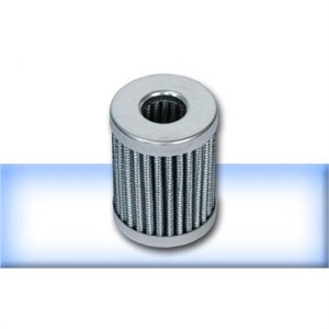

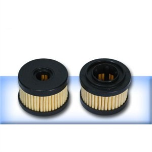

Misafir 29 Ekim 2014 Paylaş 29 Ekim 2014 BRC'nin bakım periodu nedir? Hangi filtreler kaç km'de değişiyor. Yani 10.000 KM'de bir filtre değişiyor ama bir filtre daha varmış o da 20 bin veya 50 bin KM'de bir değişiyormuş ama kesin bilgiyi bulamadım. Büyük ve küçük filtre diye iki filtreden bahsediliyor. 10.000 KM'de tek filtre değişti. 20.000 KM'de de tek filtre mi değişecek? 10.000 de bir,küçük. 20.000 de bir küçük + büyük filtre değişir. Yorum bağlantısı
Misafir 29 Ekim 2014 Paylaş 29 Ekim 2014 10.000 de bir,küçük. 20.000 de bir küçük + büyük filtre değişir. nasııı yani ; brc de 2 filitre mi varmış? Yorum bağlantısı
Misafir 29 Ekim 2014 Paylaş 29 Ekim 2014 Evet enterasan, bunu nasıl bilmem! nerde, nasıl bir şey foto bul bana. Yorum bağlantısı
Misafir 29 Ekim 2014 Paylaş 29 Ekim 2014 enterasan, bunu nasıl bilmem! nerde, nasıl bir şey foto bul bana.Yarın direk çeker yollarım sana işyerine gidince[emoji1]http://images.hepsiburada.net/assets/OA/300/otm85sf3713.jpg Bu küçük olan 10.000de değişen http://images.hepsiburada.net/assets/OA/300/otm85sf37192.jpg Buda büyük fitre 20.000de değişen Yorum bağlantısı
Mahmut Yıldız 29 Ekim 2014 Paylaş 29 Ekim 2014 Yarın direk çeker yollarım sana işyerine gidince[emoji1] http://images.hepsiburada.net/assets/OA/300/otm85sf3713.jpg Bu küçük olan 10.000de değişen http://images.hepsiburada.net/assets/OA/300/otm85sf37192.jpg Buda büyük fitre 20.000de değişen Küçük olan nerede? Büyüğü biliyorum ama küçüğü bilmiyorum. Yorum bağlantısı
Misafir 29 Ekim 2014 Paylaş 29 Ekim 2014 Küçük olan nerede? Büyüğü biliyorum ama küçüğü bilmiyorum. aynısını ben soracakdım, sabah hakan bize foto çekecek. Yorum bağlantısı
Mahmut Yıldız 29 Ekim 2014 Paylaş 29 Ekim 2014 aynısını ben soracakdım, sabah hakan bize foto çekecek. Özçekim yapsın, yoksa kabul etmem. Yorum bağlantısı
