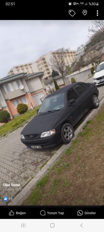

Sinan Taşkan 24 Ocak Paylaş 24 Ocak Ben bugün uzun yol yaptım. Escort 1.6 CLX hatcbak 1995. 100 km ve üzeri hızda gaza basınca araç sola çekiyor devamlı. Aracı şeritte tutabilmek için ter döktüm resmen fakat gaz keser kesmez topluyor araç. Gaz verdikçe ara ara ya sola çekiyor yada gezinti yapıyor. Salıncaktan disklere balatalara kadar ön takımlar daha 1 ay olmadı değişeli.. lastikler yada rot ayarı diye düşünmek istiyorum. Yorum bağlantısı
Harun Kocaçalışkan 24 Ocak Paylaş 24 Ocak Salıncaklar degisince rota girmedi mi? Herhangi bir rotcuya goturun hemen tespit eder. Bir saplama gevşemiş olabilir belki. 1 Yorum bağlantısı
Sinan Taşkan 24 Ocak Paylaş 24 Ocak Böyle değildi bugün ilk defa karşılaştım bu sorun ile en kısa zamanda rot ayarına sokarım aracı. Yorum bağlantısı
Çağlar Bayur 25 Ocak Paylaş 25 Ocak sol ön lastik geriye doğru gitmek istiyor gibi. salıncak sanırım, gezinti de varsa arka burçlar ayrıca kontrol 1 Yorum bağlantısı
Sinan Taşkan 25 Ocak Paylaş 25 Ocak Tamamdır ustam. Salıncaklar yeni değişti ama artık kim nasıl yaptıysa bir başkasına baktırırım hemen Yorum bağlantısı
